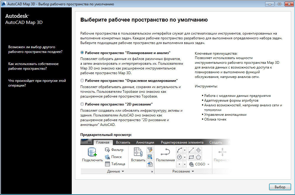

При первом запуске AutoCAD Map 3D выберите рабочее пространство по умолчанию.

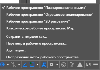

Выберите рабочее пространство по умолчанию при запуске или открыв вкладку "Справка".
При необходимости можно переключиться в другое рабочее пространство.
Во время сеанса можно переходить от одного рабочего пространства к другому.
