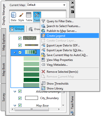

  2. Откройте на панели задач откройте Диспетчер отображения .
  3. Щелкните правой кнопкой слой земельных участков и выберите "Показать в границах".
  4. Для просмотра всех тем разверните слой "Участки".
  5. Выберите СервисСоздать легенду.
    Используйте меню "Сервис" на вкладке "Диспетчер отображения", чтобы создать легенду.
  6. Найдите свободное место на карте для размещения легенды.
  7. Щелкните в области, в которой необходимо отобразить легенду.
    Обратите внимание, что каждый слой, указанный в Диспетчере отображения , автоматически выделяется в легенде своим отличительным цветом. Элементы отображаются в том же порядке, что и на вкладке "Диспетчер отображения".
