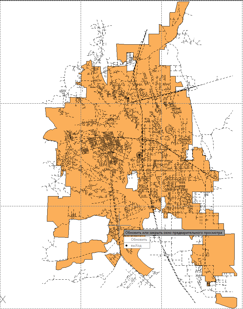

  1. В окне "Новый альбом карт", которое осталось открытым после предыдущего упражнения, нажмите "Просмотр фрагментов".
    В окне предварительного просмотра показывается, как карта делится на фрагменты.
  2. Завершив предварительный просмотр, нажмите клавишу Enter, чтобы выбрать параметр "вЫход" и вернуться в диалоговое окно "Новый альбом карт".

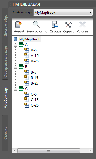

  3. Нажмите кнопку "Создать", чтобы запустить операцию создания альбома карт.
    В процессе создания альбома карт фрагменты добавляются на панель задач, и для каждого из них отображается вкладка листа.
    Каждая буква представляет строку фрагментов, а под ней перечислены пронумерованные фрагменты из этой строки.
    Для каждого фрагмента альбома карт создается отдельная вкладка листа.
  4. Щелкайте по новым вкладкам листов, чтобы просмотреть содержащиеся на них фрагменты карты.
    Фрагмент для выбранной вкладки листа отображается в главном видовом экране.
