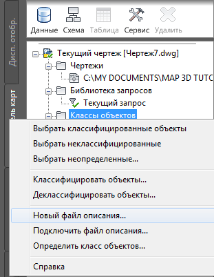

Для создания файла определения классов объектов перейдите на вкладку Обозреватель карт на панели задач. Этот файл можно создать в любой карте.
Создание файла описаний
  1. Выберите СоздатьЧертеж.
    Выберите шаблон map2d.dwt и нажмите кнопку "Открыть".
  2. Перейдите на вкладку "Обозреватель карт" на панели задач.
  3. Правой кнопкой щелкните "Классы объектов" и выберите "Создать файл описания".
    Создание файла описаний классов объектов

  4. Присвойте файлу описаний имя и сохраните его в удобном местоположении.
    Например, перейдите к папке, в которую скопированы файлы примеров учебного пособия. Присвойте файлу описаний имя MyDefinition.xml.
  5. Правой кнопкой щелкните "Классы объектов" и выберите "Подключить файл описания". Укажите созданный файл описания.
    Теперь определяемые классы объектов сохраняются в новом файле описаний.
