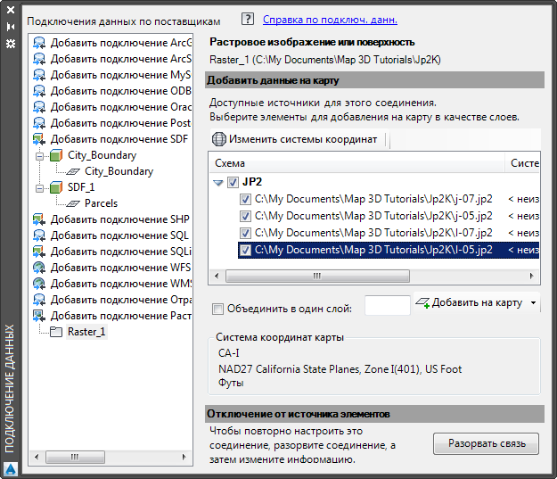

"Подключиться к данным". В папке содержится несколько файлов JPEG 2000, каждый из которых соответствует незначительной области города Реддинг. Так как в папке много файлов, некоторые из которых могут не понадобиться, они не выбраны автоматически.
Если в папке содержится несколько изображений, выберите необходимые.
Для всех изображений отображается CA-I в качестве систем координат.
