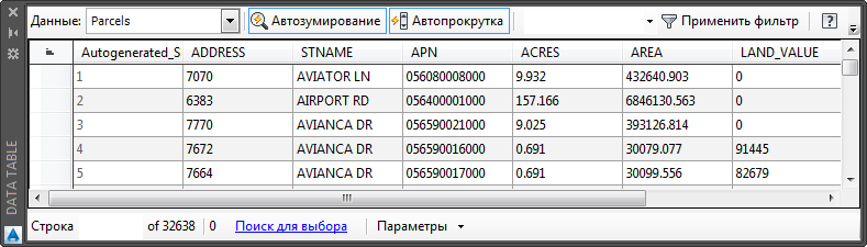

Добавление слоя земельных участков на карту
  1. Выберите последовательно вкладку "Главная"панель "Данные""Подключить".
  2. В окне "Подключение данных" в списке "Подключения данных по поставщикам" выберите "Добавить подключение SDF".
  3. Щелкните рядом с полем «Исходный файл» и найдите папку, в которую были скопировали файлы образцов.
  4. В диалоговом окне Открыть выберите Assessor_Parcels.SDF и нажмитеОткрыть.
  5. В диалоговом окне "Подключение данных" нажмите кнопку "Подключить".
  6. Нажмите кнопку Добавить на карту.
  7. Закройте окно Подключение данных.
  8. В Диспетчере отображения выберите слой земельных участков и нажмите «Таблица».
    Будет отображена информация об участке, но без данных о владельце.
    Отображаются данные о слое земельных участков.
  9. Закройте окно Таблица данных.

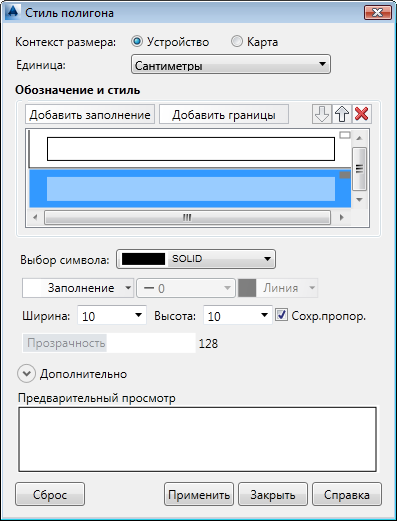

Определение стиля земельных участков на карте
  1. На вкладке "Диспетчер отображения" выберите слой земельных участков и нажмите "Стиль".
  2. В Редакторе стилей щелкните цвет в элементе "Стиль".
  3. В диалоговом окне "Стиль полигона" выберите элемент заливки.
  4. Переместите регулятор "Прозрачность" на значение 128.
  5. Измените значение параметра заливки "Цвет" на "Светлый оттенок".
    Измените прозрачность переднего плана для слоя участков.
  6. Нажмите кнопку "Применить", а затем "Закрыть".
  7. Закройте Редактор стилей.
    Слой участков накладывается на поверхность. Прозрачность позволяет видеть нижнюю поверхность.
