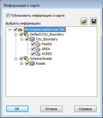

Задайте параметры, которые управляют информацией, публикуемой вместе с картой.

Настройка параметров DWF
. найти
Если развернуть все элементы списка, можно просмотреть свойства, связанные с элементами на этой карте.
Все вложенные элементы выбираются автоматически.
В диалоговом окне "Информация о карте" определяется, какие данные будут опубликованы в DWF.
При желании можно выбрать только подгруппу свойств.
