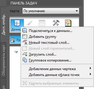

  1. Выберите в Диспетчере отображения команду ДанныеПодключиться к данным.
    Перейдите на вкладку "Диспетчер отображения", чтобы подключиться к данным.

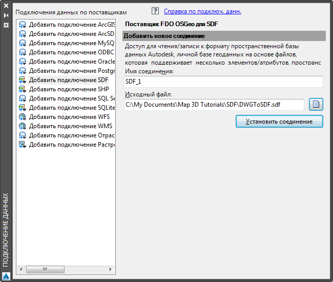

  2. В окне "Подключение данных" в списке "Подключения данных по поставщикам" выберите "Добавить подключение SDF".
  3. Нажмите рядом с элементом Исходный файл в группе Добавление нового подключения.
  4. Откройте файл SDF, созданный при изучении раздела Урок 1. Преобразование слоев чертежа в классы элементов.
    Подключитесь к созданному файлу SDF.
  5. Нажмите кнопку Установить соединение.

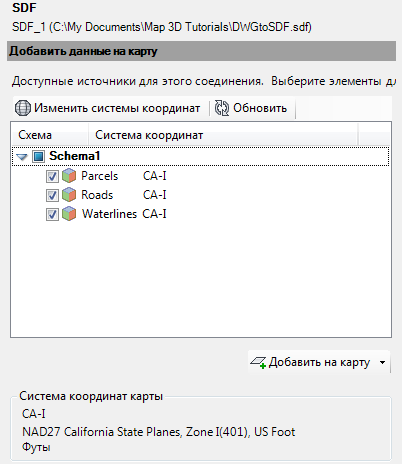

  6. Выберите все классы элементов.
    Каждый слой из исходной карты отображается в виде отдельного класса элементов.
  7. Нажмите кнопку Добавить на карту.
  8. Закройте окно Подключение данных.
