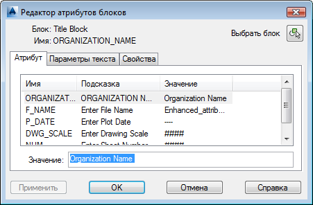

  2. Измените название организации.
    ORGANIZATION_NAME — это текстовое поле, которое имеет значение по умолчанию "Название организации". Чтобы заменить значение по умолчанию, введите в поле другой текст.
    • Выберите вкладку "Атрибут" и щелкните в поле ORGANIZATION_NAME.
    • В поле "Значение" введите название организации.
    • В окне "Расширенный редактор атрибутов" нажмите кнопку "Применить".

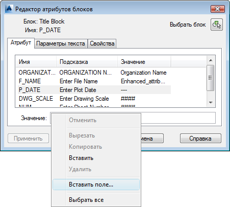

  3. Измените дату печати.
    P_DATE (дата печати) — это переменная, которая может автоматически изменяться на базе поля. В этом примере задайте для P_DATE дату последнего изменения чертежа.
    • Выберите вкладку "Атрибут" и щелкните в поле P_DATE.
    • Щелкните правой кнопкой мыши поле "Значение" в нижней части диалогового окна (текущее значение "---") и выберите команду "Вставить поле".
      Правой кнопкой щелкните значение, чтобы вставить поле.
    • В диалоговом окне "Поле" в области "Имена полей" выберите CurrentSheetRevisionDate (Дата изменения текущего листа).
    • В области "Формат" выберите "Регистр заголовка".
    • Нажмите ОК.
