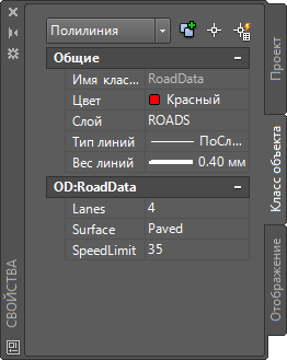

При создании объекта с помощью классификации объектов ему автоматически присваиваются свойства и значения класса объектов. Классификация обеспечивает согласованность и задает стандарты чертежа.
Вкладка "Класс объектов" палитры "Свойства" содержит свойства, связанные с классом выбранного объекта.

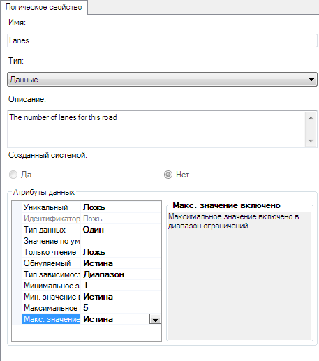

Для элементов FDO используются схемы для определения их классов и свойств. Схема — это набор классов элементов. У каждого класса элементов есть свойства, которые описывают его представителей.
С классами элементов можно выполнить следующие действия:
Воспользуйтесь "Редактором схемы" для создания или редактирования свойств в классе элементов.
