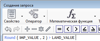

    Например, выражение для округления длины элемента до двух знаков после запятой может иметь следующий вид:
    Числовые выражения выполняются по числовым свойствам или значениям.
