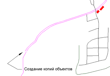

При использовании операции Удалять повторы выполняется поиск объектов с одинаковой начальной и конечной точками, а также одинаковыми остальными точками в пределах расстояния допуска. Можно стереть один из объектов.
Можно работать с объектами следующих типов:
