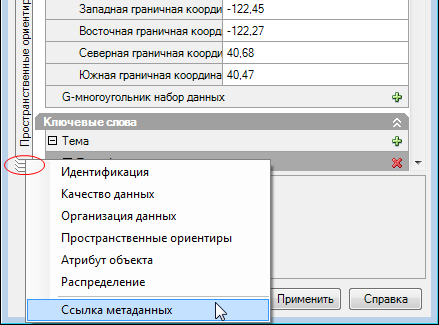

  3. В левой части окна редактора метаданных выберите вкладку, соответствующую разделу, который требуется редактировать. Если не все вкладки отображаются на экране, выполните одно из следующих действий:
    • Растяните окно редактор метаданных вертикально, чтобы сделать его длиннее.
    • Щелкните на краях нижней вкладки и выберите нужную вкладку в отображаемом меню.
