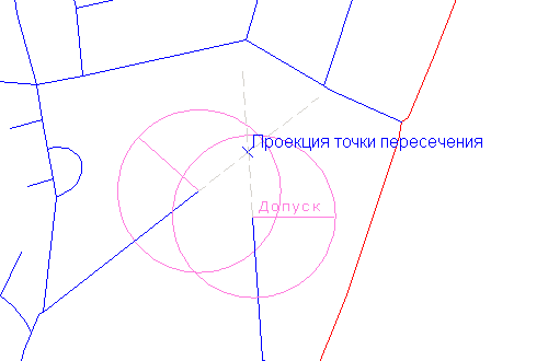

С помощью операции "Кажущееся пересечение" можно обнаружить два объекта, которые не пересекаются, но могут быть удлинены (в пределах заданного радиуса допуска) по их естественным маршрутам до пересечения в намеченной точке.
Допуск используется как величина радиуса с центром в конце двух связей. Если концы объектов и кажущееся пересечение попадают внутрь окружности с заданным радиусом допуска и объекты можно удлинить без изменения их направления, они будут продлены до кажущегося пересечения.
Прим.: Кажущееся пересечение создается с помощью команды УДЛИНИТЬ AutoCAD при использовании параметров "Кромка" и "Удлинить".
Объекты, которые пересекутся при их удлинении вдоль их естественных маршрутов в пределах расстояния допуска, продлеваются до намеченной точки их пересечения.
