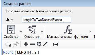

Создание расчета
Чтобы осуществить расчет с использованием оператора, выполните следующие действия:
  1. Выберите команду, для которой нужно создать выражение.
  2. В области выражений выполните одно из следующих действий:
    • Вручную введите имя свойства.
    • Нажмите кнопку Свойство. Выберите нужное свойство.
  3. Чтобы вставить оператор, выполните одно из следующих действий:
    • Введите оператор для свойства вручную.
    • Нажмите кнопку оператора.
    • Щелкните Операторы. Выберите нужный оператор.
  4. Выберите или введите значение для расчета.
    Например, при умножении значения свойства введите число или вставьте свойство, на значение которого будет выполнено умножение.
  5. Укажите остальные условия выражения.
    Чтобы выполнить расчет комплексного свойства, вставьте оператор AND или OR, а затем укажите другое сочетание оператора и свойства.
    Для получения справки по любому элементу выражения см. раздел Создание выражений - справочник.
  6. Нажмите кнопку ОК, чтобы применить выражение.
Чтобы осуществить расчет с использованием функции, выполните следующие действия:
  2. В области выражений щелкните один из следующих элементов, после чего выберите функцию:
  3. Нажмите кнопку Свойство и выберите свойство, к которому будет применяться функция.
    Выражение является определением расчетного свойства.
  4. Нажмите кнопку ОК, чтобы применить выражение.
Чтобы найти площадь или длину, выполните следующие действия:
  2. В области выражений введите или вставьте геометрическую функцию (Area2D или Length2D).
  3. После имени функции в скобках вставьте свойство Geometry.
    Прим.:
    Свойство Geometry может иметь другое имя в вашем хранилище данных. Оно всегда указывается в числе геометрических свойств в списке Свойства. Вставьте свойство из списка. Не изменяйте его вручную и не подставляйте значение для этого свойства.
