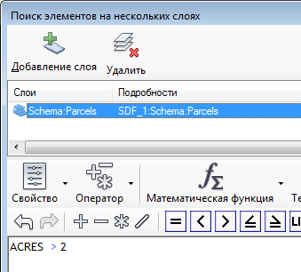

      Добавьте слои и укажите выражение для поиска.
  5. При необходимости добавьте в выражение условия.
  6. Проверьте выражение.
  7. Нажмите кнопку ОК, чтобы применить фильтр.
