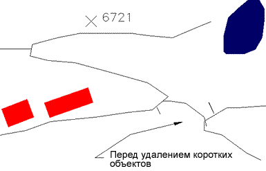

Удаление коротких штрихов
С помощью операции очистки "Стирать короткие штрихи" можно обнаружить все объекты, длина которых меньше указанного допуска, и удалить их. Она удаляет короткие изолированные линейные объекты и короткие линейные объекты, являющиеся частью полилинии.
Эта операция стирает любые объекты или отдельные сегменты, которые короче указанного допуска.
Эта операция подобна операции "Удалять псевдоузлы" за исключением того, что "Стирать короткие штрихи" удаляет как линейные объекты, так и связанные с ними узлы.
В зависимости от данных, выполните затем операцию "Сводить узлы в один", чтобы исправить ошибки, которые могут появиться в результате операции "Стирать короткие штрихи".
