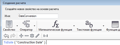

Выполнение преобразования
Чтобы преобразовать значение в другой формат, выполните следующие действия:
  1. Выберите команду, для которой нужно создать выражение.
  2. В области выражений в поле Преобразование выберите тип преобразования.
    Полный список представлен в разделе Параметры преобразования.
  3. Нажмите кнопку Свойство и выберите свойство для преобразования.
  4. Укажите остальные аргументы или значения, требуемые для преобразования.
    При некоторых преобразованиях можно задать формат для преобразуемой строки. Например, при преобразовании текстовой строки в формат даты можно указать способ отображения значения даты. Более подробные сведения см. в разделе Параметры форматирования даты.
    При помощи преобразований можно изменить формат или тип строкового свойства.
    Для получения справки по любому элементу выражения см. раздел Создание выражений - справочник.
  5. Нажмите кнопку ОК, чтобы применить выражение.
