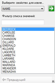

    В правой части окна откроется панель Свойства.
  3. На панели Свойства щелкните стрелку зеленого цвета рядом с именем свойства, чтобы просмотреть значения для этого свойства.
    Список значений отсортирован по возрастанию или в порядке, использовавшемся в источнике данных.
    На панели Свойства вставьте значения из списка.
  4. Чтобы задать фильтр для списка, в поле Фильтр для списка значений введите знаки, по которым будет выполнена фильтрация. Например, для поиска Chamise и Chandon введите cha. Щелкните зеленую стрелку. В списке будут показаны все значения, содержащие указанные знаки.
    Прим.:
    Подстановочные знаки не поддерживаются.
  5. Дважды щелкните значение, чтобы вставить его в выражение, либо выберите значение и нажмите кнопку Вставить значение.
