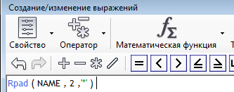

    Например, выражение для добавления в начало строки текста трех знаков звездочки может иметь следующий вид:
    В текстовых выражениях свойство указано в скобках, за ним следуют аргументы, окруженные одинарными кавычками.
