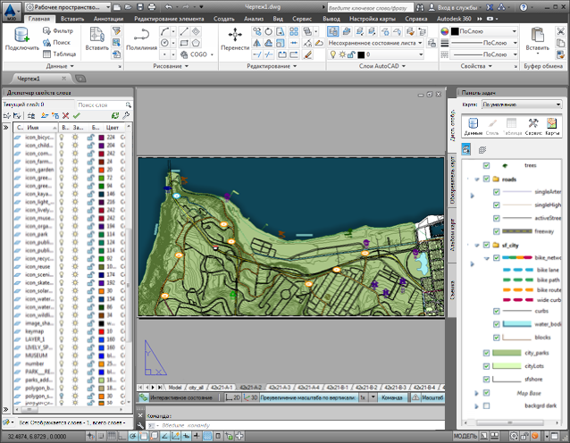

Слои Диспетчера отображения отличаются от классических слоев AutoCAD, которые отображаются в Диспетчере свойств слоев. Пользователи AutoCAD не могут видеть слои Диспетчера отображения, если они не используют AutoCAD Map 3D. Для определения стиля двух различных типов слоев используются различные методы.
Эта карта содержит как слои AutoCAD (слева), так и слои Диспетчера отображения (справа).
