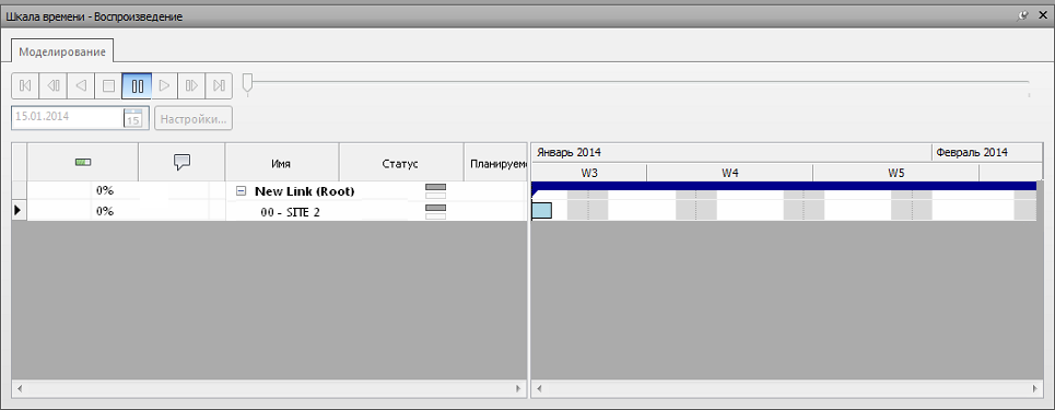

Вкладка "Моделирование"
В окне Шкала времени - Воспроизведение вкладка "Моделирование" позволяет моделировать последовательность задач в Шкале времени на всем протяжении плана-графика проекта.
Элементы управления воспроизведением
Для переходов, а также для воспроизведения моделирования в прямом и в обратном порядке используются стандартные кнопки видеомагнитофона:
Команда "Перемотка назад" возвращает в начало моделирования.
Нажатие кнопки "На кадр назад" вызывает перемещение назад на один шаг моделирования.
Команда "Обратное воспроизведение" воспроизводит моделирование в обратном порядке.
Кнопка Пауза приостанавливает воспроизведение моделирования в момент нажатия этой кнопки. Во время этой паузы можно выполнить осмотр и исследование модели, а также перейти вперед или назад по ходу моделирования. Чтобы продолжить воспроизведение с того же места, просто еще раз нажмите кнопку "Воспроизведение".
Команда "Останов" прерывает воспроизведение моделирования и возвращает в ее начало.
Нажатие кнопки Воспроизведение вызывает воспроизведение моделирования с выбранного момента времени.
Нажатие кнопки На кадр вперед вызывает перемещение вперед на один шаг моделирования.
Команда Перемотка вперед быстро перемещает в конец моделирования.
Для быстрого перемещения по моделированию в прямом и обратном направлении можно использовать регулятор Положение при моделировании. Крайнее левое положение регулятора соответствует началу, а крайнее правое - концу моделирования.
В поле Дата/Время рядом с кнопками управления воспроизведением отображается соответствующий момент времени моделирования. При щелчке на значке раскрывающегося списка, расположенном справа от даты, отображается календарь, в котором можно выбрать дату для перехода прямо к ней.
Кнопка "Настройки"
Нажатие кнопки Настройки вызывает вывод на экран диалогового окна Настройки моделирования, в котором можно определить параметры моделирования выполнения плана-графика.
