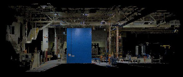

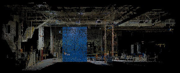

Можно также изменить плотность облака точек для получения более непрозрачной или прозрачной визуализации модели. На изображениях ниже показана плотность облака точек со значением 100 % (вверху) и 50 % (внизу).
