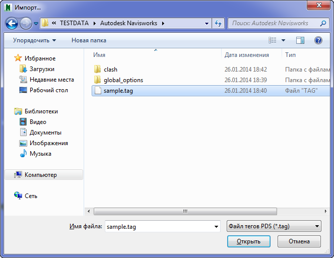

Процедура импорта файла тега PDS
- Перейдите на вкладку "Рецензирование" и раскройте панель "Теги".
- Нажмите кнопку Импортировать теги PDS
- Чтобы найти требуемый файл TAG, воспользуйтесь диалоговым окном "Импорт".
- Чтобы импортировать данные PDS, нажмите кнопку "Открыть".
