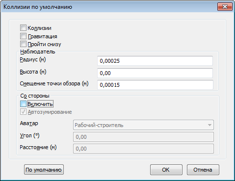

Чтобы установить принимаемые по умолчанию параметры коллизий
- Нажмите кнопку приложения,
"Параметры".
- В редакторе параметров разверните узел "Интерфейс" и щелкните "Параметры точек обзора по умолчанию".
- На странице "Параметры точек обзора по умолчанию" нажмите кнопку "Настройки".
- В диалоговом окне "Коллизии по умолчанию" выберите принимаемые по умолчанию параметры, с учетом которых должна выполняться инициализация Autodesk Navisworks.
- Нажмите кнопку "OK" для возврата в редактор параметров.
- Нажмите "OK" для сохранения изменений.
