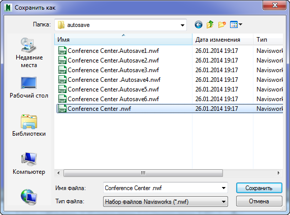

Нажмите кнопку "Сохранить" на панели "Быстрый доступ". Если файл ранее уже был сохранен, Autodesk Navisworks выполнит перезапись файла с заменой данных.
Если файл еще не был сохранен, открывается диалоговое окно "Сохранить как".
Введите имя файла, используйте поле "Тип файла" для выбора одного из собственных форматов Autodesk Navisworks (NWF или NWD), выберите папку для файла и нажмите кнопку "Сохранить".
Совет: Если предстоит открывать файл в предыдущих версиях Autodesk Navisworks, сохраните его в формате этой версии.
