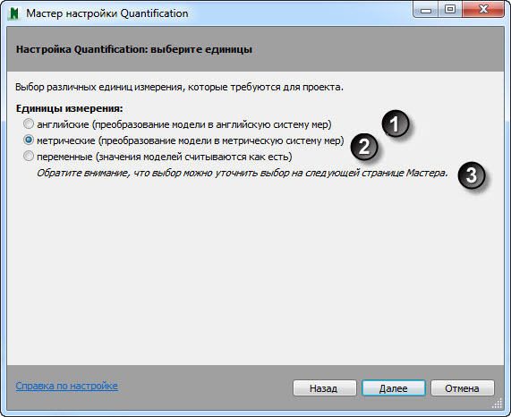

Выберите единицы измерения, которые должны использоваться в проекте.
1. Британские единицы. Преобразование единиц в модели в британские единицы, например футы, фунты или галлоны.
2. Метрические единицы. Преобразование единиц модели в метрические единицы, например метры, килограммы или литры.
3. Переменная. Использование значений существующей модели. Можно изменить единицы измерения для каждого отдельного свойства выборки на следующей странице мастера настройки.
