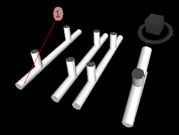

  1. Перейдите на вкладку "Рецензирование" панель "Теги" "Добавить тег".
  2. В панели "Сцена" щелкните объект, который следует пометить тегом.
  3. Укажите область, в которой требуется разместить тег замечания. В результате этого добавляется тег, а обе точки соединяются линией выноски.
    Если текущая точка обзора еще не сохранена, то она будет сохранена автоматически. Ей присваивается имя "Помеченный вид Х", где Х - код тега.
  4. В диалоговом окне "Добавить комментарии" введите текст, который следует связать с тегом, задайте для тега "Статус", выбрав его значение в раскрывающемся списке, и нажмите кнопку "OK".
