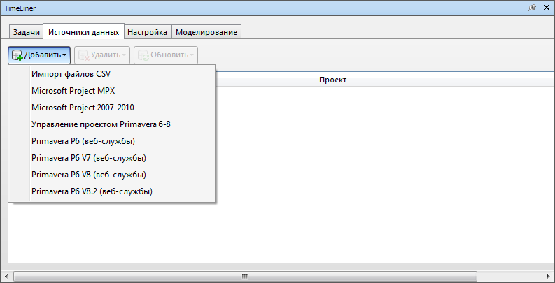

Поддерживаемые программы планирования
Autodesk Navisworks Autodesk Navisworks поддерживает различные программы планирования.

Прим.: Autodesk Navisworks TimeLiner поддерживает сторонние источники данных с помощью Autodesk Navisworks API .NET и предоставляет поддержку для форматов MS Project, CSV и Primavera в Windows 8. Autodesk Navisworks. Возможность разработать приложение, поддерживающее новый источник данных, предоставляется всем (дальнейшие указания см. в документации по API).
Microsoft Project 2007–2013
Для этого источника данных требуется Microsoft Project от версии 2007 до версии 2013.

Microsoft Project MPX
Шкала времени может напрямую считывать MPX-файлы из Microsoft Project, не требуя установки копии Microsoft Project (или другого программного обеспечения для планирования задач). Primavera SurtTrak, Primavera Project Planner и Asta Power Project — все эти приложения могут выполнять экспорт данных в MPX-файлы.

Primavera P6 (веб-службы), Primavera P6 V7 (веб-службы), Primavera P6 V8.3 (веб-службы)
Доступ к веб-службам Primavera P6 позволяет значительно ускорить процесс синхронизации графиков Шкала времени и Primavera.
Для этого источника данных требуется настройка веб-сервера Primavera. См. Руководство для администратора веб-сервера Primavera P6 в вашей документации к продуктам Primavera.
Asta Power Project 11–12
Для этого источника данных требуется установка соответствующей версии Asta Power Project.
