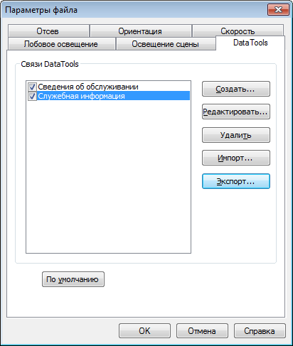

  1. Перейдите на вкладку Исходный вид панели Проект Параметры файла .
  2. В диалоговом окне Параметры файла на вкладке "DataTools" в области "Связи DataTools" выберите связь, экспорт которой требуется выполнить, и нажмите кнопку "Экспорт".

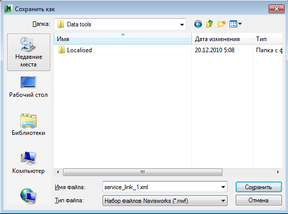

  3. В диалоговом окне "Сохранение файла" перейдите в требуемую папку и введите имя файла datatools. Можно выбрать имя существующего файла datatools, чтобы заменить его файлом с измененными настройками.
  4. Нажмите "Сохранить".
  5. Нажмите кнопку "OK", чтобы закрыть диалоговое Параметры файла.
