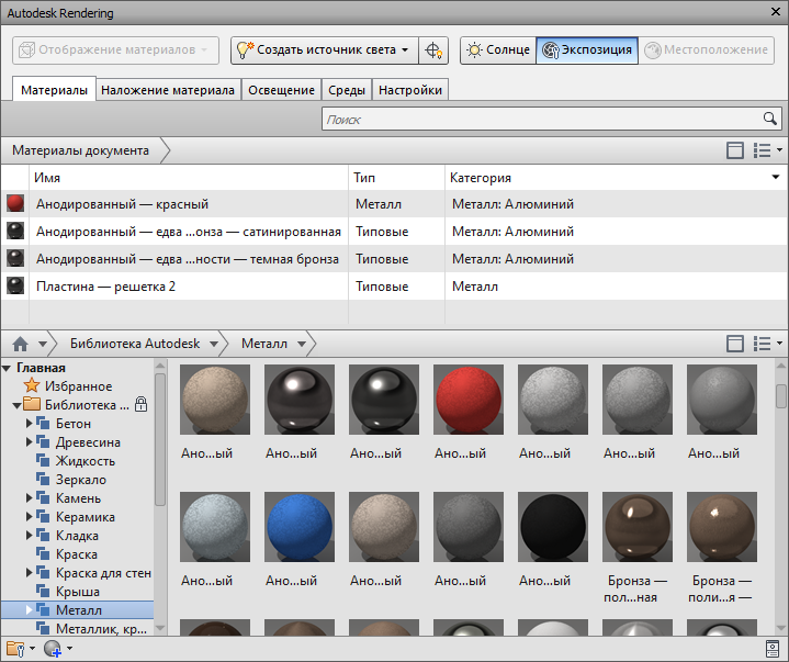

Вкладка Материалы служит для просмотра и обработки материалов.
Можно пользоваться как библиотеками материалов от Autodesk, так и создать пользовательские библиотеки для конкретных проектов. Кнопка "Фильтр" позволяет изменить набор отображаемых материалов, размер миниатюр и объем отображаемых данных.

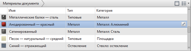

Панель "Материалы документа"
Отображение материалов, сохраненных в открытом файле.

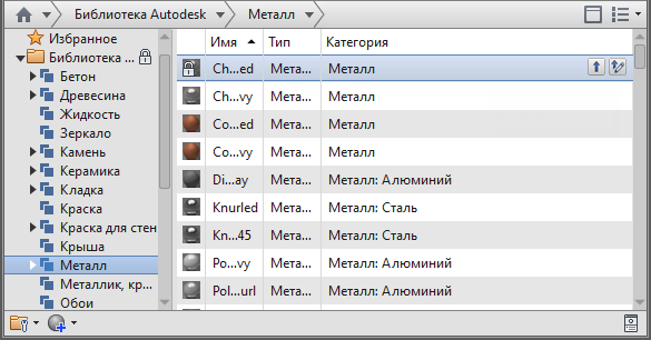

Панель "Библиотека"
Список категорий в библиотеках материалов, доступных в текущий момент. Материалы в выбранной категории отображаются справа. Кнопки для применения или редактирования материала становятся доступными после наведения указателя мыши на образец материала.
К объектам модели можно применять материалы путем перетаскивания образцов материалов с панели "Библиотека" на объекты в сцене. Можно также перетаскивать образцы на панель "Материалы документа" для сохранения с открытым файлом.

- Библиотека (только панель "Библиотека")
- Отображение указанной библиотеки
- Избранное. Специальная пользовательская библиотека, в которой хранится набор определенных пользователем материалов. Эту библиотеку нельзя переименовать.
- Пользовательские библиотеки. Пользовательские библиотеки, которые можно создать или импортировать в текущий чертеж.
