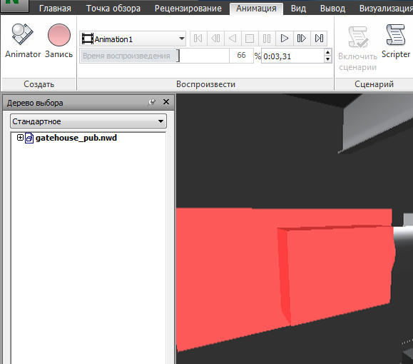

  1. В окне "Диспетчер конфликтов" настройте и выполните проверку на наличие конфликтов "мягких" пересечений (см. раздел Использование аниматора для конфликтов "мягких" пересечений).
  2. Перейдите на вкладку "Результаты".
  3. Установите флажок Показать моделирование на панели Параметры отображения.
  4. В окне Диспетчер конфликтов на вкладке "Результаты" выберите конфликт в списке "Результаты".
  5. Перейдите на вкладку "Анимация" на ленте. Регулятор состояния воспроизведения на панели "Воспроизведение" перемещается непосредственно в тот участок, где возникает конфликт. Можно перемещать регулятор и исследовать события, произошедшие непосредственно перед возникновением конфликта и сразу после него.
  6. Повторите эту процедуру для анализа всех выявленных конфликтов.
