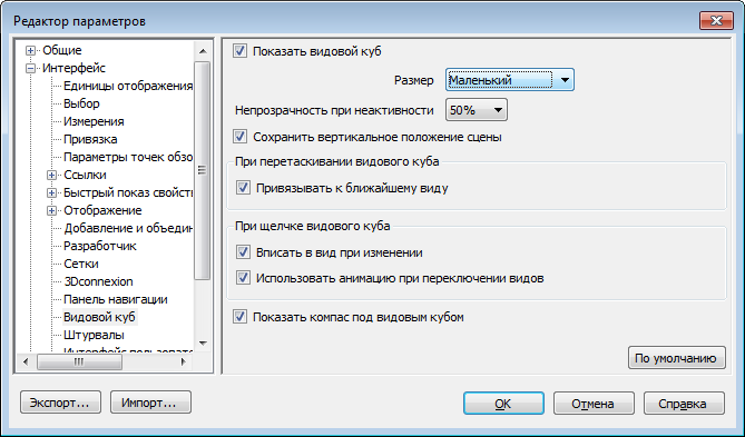

Отображение анимированных переходов при изменении ориентации вида на стандартную ориентацию
- Щелкните правой кнопкой мыши на инструменте "Видовой куб" и выберите пункт "Параметры видового куба".
- В редакторе параметров, на странице "Видовой куб", в составе узла "Интерфейс" установите флажок "Использовать анимацию при переключении видов".
Когда этот флажок установлен, то при щелчке на заранее заданной области видового куба будет выполнен анимированный переход от одного вида к другому.
- Нажмите кнопку ОК.
