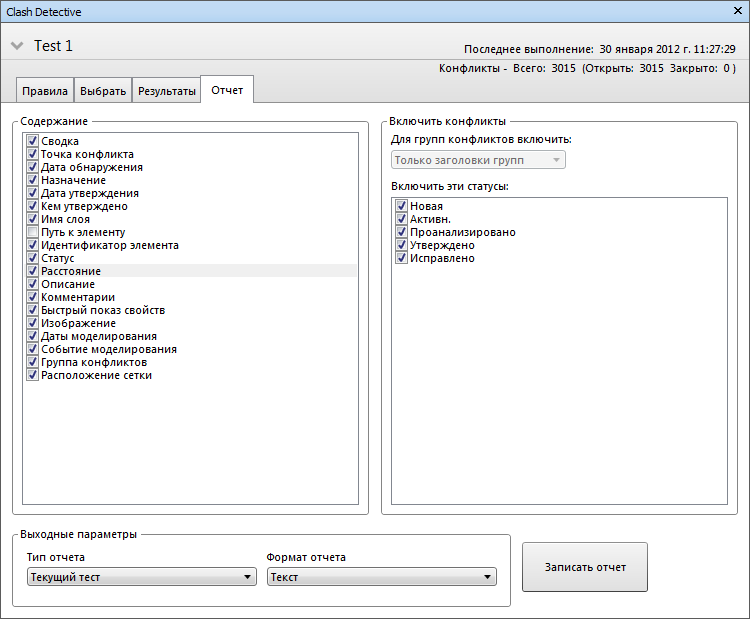

  1. В окне Диспетчер конфликтов выполните требуемую проверку. При выборе "Все тесты" на панели Тесты выберите проверку, для которой требуется выполнить просмотр результатов.
  2. Перейдите на вкладку Отчет.
  3. В области Содержание установите флажки для данных, которые требуется внести в отчет для каждого результата проверок на наличие конфликтов. В отчет могут быть включены Быстрые свойства, относящиеся к элементам, участвующим в конфликте, а также сведения о путях к ним в стандартном дереве выбора от корневой папки до геометрии. Здесь же можно задать необходимость включения в отчет изображений и данных о моделировании и т. д.
  4. В раскрывающемся списке Для групп конфликтов — включить выберите режим отображения групп конфликтов в отчете.
    Прим.: Если проверка не связана ни с одной группой конфликтов, этот параметр не активен.
  5. Выберите один из следующих вариантов.

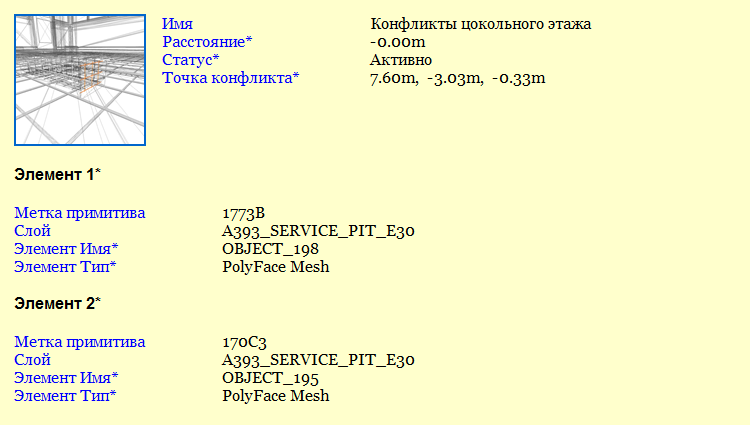

    • Только заголовки групп: в отчет будут включены сводки групп конфликтов и отдельных конфликтов, не входящих в группы.
      Пример отчета HTML, содержащего только заголовки групп

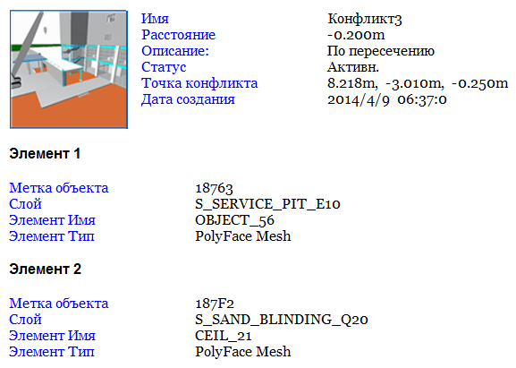

    • Только отдельные конфликты: в отчет включаются только результаты проверок для отдельных конфликтов без выделения результатов, которые были сгруппированы. Для каждого конфликта, входящего в группу, в отчет можно включить дополнительное поле с именем Группа конфликтов, позволяющее определить этот конфликт. Чтобы воспользоваться этой функцией, следует установить флажок Группа конфликтов в области Содержание.
      Пример отчета HTML, содержащего только отдельные конфликты

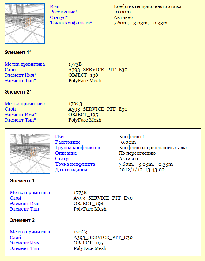

    • Все: отчет будет содержать сводки групп конфликтов, которые были созданы пользователем, результаты проверок на наличие конфликтов, которые являются частью каждой группы, и результаты проверок для отдельных конфликтов. Для каждого конфликта, входящего в группу, в отчет можно включить дополнительное поле с именем Группа конфликтов, позволяющее определить этот конфликт. Чтобы воспользоваться этой функцией, следует установить флажок Группа конфликтов в области Содержание.
      Пример отчета HTML, содержащего и заголовки групп, и отдельные конфликты
  6. Используйте поле Включить типы конфликтов для выбора результатов проверок на наличие конфликтов, которые требуется включить в отчет.
  7. Выберите тип отчета в поле Тип отчета:
    • Вариант Текущий тест создает один отчет только для текущей проверки.
    • Вариант Все тесты (совместно) создает один файл, содержащий все результаты по всем проверкам.
    • Вариант Все тесты (раздельно) создает отдельный файл со всеми результатами для каждой проверки.
  8. Выберите формат отчета в поле Формат отчета.
