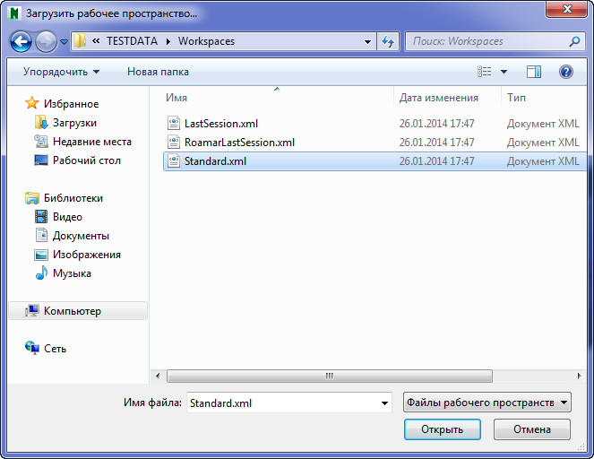

Загрузка сохраненного рабочего пространства
Загрузка сохраненного рабочего пространства в
Autodesk Navisworks
Выберите вкладку
"Вид"
панель "Рабочие пространства"
"Загрузка рабочего пространства"
В диалоговом окне
"Загрузить рабочее пространство"
перейдите в папку, содержащую требующееся рабочее пространство и выберите его.
Нажмите кнопку
"Открыть"
