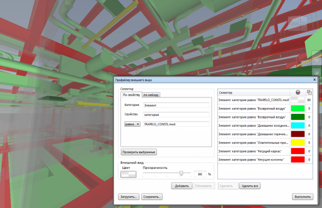

  1. Откройте диалоговое окно Профайлер внешнего вида.
  2. Щелкните вкладку По свойству в области Селектор.
  3. В имеющихся полях укажите критерии выбора объектов для селектора.
  4. Нажмите кнопку Проверка выбранного. В виде сцены будут выбраны все объекты, отвечающие критериям.
  5. Если результаты удовлетворительны, в области Внешний вид настройте цвет и прозрачность для селектора.
  6. Нажмите кнопку Добавить. Теперь селектор добавлен в список Селектор.
  7. Повторите шаги 3–6 для добавления всех необходимых селекторов. Помните о важности порядка селекторов в списке.
    Совет: Если первым использовать селектор, который применяет ко всей модели серый цвет с прозрачностью 80%, другие примененные цвета будут лучше выделяться.
  8. Нажмите кнопку Выполнение анализа. Теперь объекты в модели маркированы цветом.
