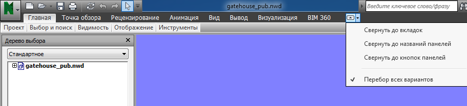

Справа от вкладок ленты находятся две кнопки, которые позволяют переключать вид ленты и выбирать тип свернутого состояния ленты.
  1. Щелкните стрелку раскрывающегося списка на панели вкладок ленты.
  2. Выберите одно из четырех состояний сворачивания ленты:
    • Свернуть до вкладок: лента сворачивается так, что видны только заголовки вкладок.
    • Свернуть до названий панелей: лента сворачивается, остаются видимыми только заголовки вкладок и панелей.
    • Свернуть до кнопок панелей: лента сворачивается так, что отображаются только названия вкладок и кнопки панелей.
    • Перебор всех: перебор всех четырех состояний ленты в следующем порядке: развернутая лента, свернутая до кнопок панелей, свернутая до заголовков панелей, свернутая до вкладок.
