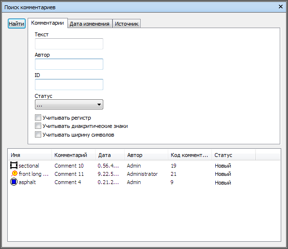

Окно "Поиск комментариев" - это закрепляемое окно, в котором выполняется поиск комментариев и тегов на основе данных комментария (текста, автора, кода, статуса), даты изменения комментария и источника комментария.
Настройка критериев поиска выполняется на трех вкладках, переход между которыми выполняется в верхней части окна. Процедура поиска запускается нажатием кнопки "Найти". Все результаты поиска отображаются в состоящей из нескольких столбцов таблице в нижней части окна. Для перемещения по комментариям можно использовать полосы прокрутки, расположенные справа и внизу вкладки. Существуют различные значки, позволяющие с первого взгляда определить источник каждого комментария. Те же значки используются и в окне "Комментарии".
При выборе комментария в списке также выбирается источник комментария. Например, выбор комментария, источником которого является сохраненная точка обзора, вызывает выбор этой точки обзора.
Можно изменить порядок сортировки элементов в списке, щелкнув в заголовке столбца.
При добавлении новых комментариев или изменении какого-либо из существующих комментариев выполняется очистка списка результатов.
