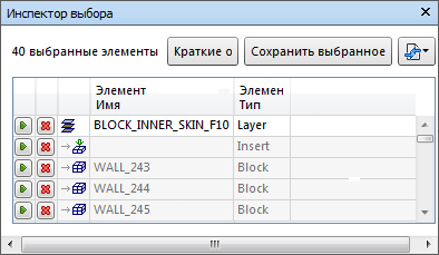

Инспектор выбора — это закрепляемое окно, в котором отображается список всех выбранных объектов и быстрые свойства, связанные с этими объектами.
Выбранные объекты можно просмотреть в дереве выбора или на панели "Сцена". Другой способ: выберите "Набор объектов" или "Набор поисковых запросов". Затем можно выполнить зумирование набора объектов, чтобы отобразить их в модели, отменить выбор отдельных объектов или добавить определения свойств.
Сохраненный набор объектов отображается в окне "Наборы". Затем можно переименовать набор объектов. Дополнительные сведения см. в разделе "Окно "Наборы".
Все объекты, которые отображаются в инспекторе выбора, могут быть экспортированы в файл CSV. Выбор объектов следует отменить, если требуется исключить их из экспортируемого файла.
