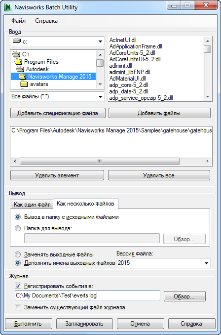

Преобразование нескольких проектных файлов в отдельные файлы NWD
- В приложении Autodesk Navisworks выберите вкладку "Главная"
 панель "Сервис"
 "Пакетная обработка"
- В диалоговом окне Autodesk Navisworks  используйте область "Ввод" для создания списка проектных файлов, которые следует преобразовать.
- Выберите диск и папку, в которой находятся проектные файлы. После выбора папки используйте расположенное ниже меню "Тип файла", чтобы отфильтровать показанные справа проектные файлы. Меню содержит список всех поддерживаемых в настоящее время форматов.
- Имеется два способа выбора преобразуемых файлов. Можно добавлять файлы в список для преобразования двойным щелчком на их именах.
Другой способ — можно нажимать кнопку "Добавить описание файлов". В этом случае Autodesk Navisworks преобразует файлы, расположенные в выбранной папке. Пункт, выбранный в меню "Тип файла", определяет, какие файлы подлежат преобразованию.
- В области "Вывод", на вкладке "Как несколько файлов" выберите папку для преобразованных файлов. По умолчанию файлы создаются в той же папке, что и исходные файлы.
Если требуется изменить папку для вывода, установите переключатель в положение "Папка для вывода" и нажмите кнопку "Обзор". Для выбора папки воспользуйтесь диалоговым окном "Обзор папок".
- Установите переключатель в положение "С дополнением имен выходных файлов", если требуется добавлять в конец имени файла четырехзначный номер. По умолчанию выполняется перезапись старых выходных файлов.
- Нажмите кнопку "Выполнить команду".
