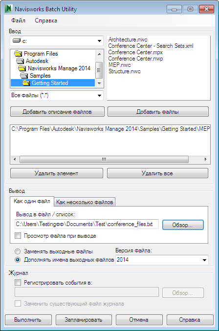

Формирование списка всех проектных файлов, используемых в текущей модели
- В приложении Autodesk Navisworks откройте требуемый файл Autodesk Navisworks и выберите вкладку "Главная"
 панель "Сервис"
 "Пакетная обработка"
- Откроется диалоговое окно Autodesk Navisworks  "Пакетная обработка", а путь к текущей модели автоматически добавляется в область "Ввод".
- В области "Вывод", на вкладке "Как один файл" нажмите кнопку "Обзор".
- В диалоговом окне "Сохранить выходной файл как" перейдите в требуемую папку и введите имя текстового файла.
- В раскрывающемся списке "Тип файла" выберите пункт Список файлов (*.txt) и нажмите кнопку "Сохранить".
- В диалоговом окне Autodesk Navisworks  "Пакетная обработка" нажмите кнопку "Выполнить команду".
Совет: Если требуется автоматически открыть файл сразу после его создания, установите флажок "Просмотр файла при выводе" перед нажатием кнопки "Выполнить команду".
