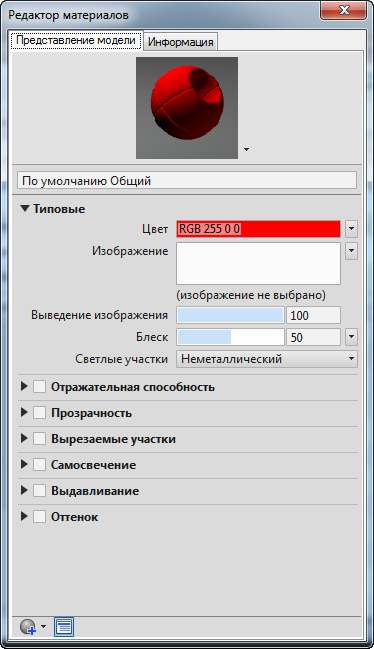

На вкладке "Материалы" нажмите "Создать материал"
и выберите тип материала.
В окне "Редактор материалов" перейдите на вкладку "Информация" и введите имя и описание материала.
Перейдите на вкладку "Внешний вид" и задайте параметры цвета материала.
Задайте такие свойства материала, как отражательная способность, прозрачность, оттенок и т. д.
