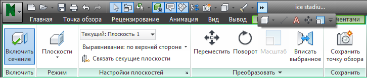

Панель быстрого доступа
В верхней части окна приложения в панели быстрого доступа отображаются наиболее часто используемые команды.
На панель быстрого доступа можно добавить неограниченное количество кнопок. Кнопки добавляются справа от команд, отображаемых по умолчанию. Между кнопками можно добавить разделители. Команды, которые не входят на панель максимальной длины, отображаются с помощью кнопки всплывающего меню .
Прим.: На панель быстрого доступа можно добавить только команды ленты.
Панель быстрого доступа можно разместить над лентой или под лентой.
