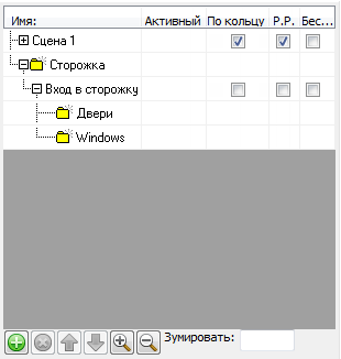

Упорядочение компонентов сцены путем из размещения по папкам
- Если окно Аниматор еще не открыто, перейдите на вкладку "Анимация"
панель "Создать"
Аниматор
- Для добавления вложенной папки в сцену щелкните на ней правой кнопкой мыши и выберите в контекстном меню пункт "Добавить папку".
Для добавления вложенной папки в компонент сцены щелкните на нем правой кнопкой мыши и выберите в контекстном меню пункт "Добавить папку".
- Для перемещения вложенной папки щелкните на ней правой кнопкой мыши и выберите в контекстном меню "Вырезать". Щелкните правой кнопкой мыши в новом месте и выберите в контекстном меню "Вставить".
- Для переименования папки щелкните на ней и введите новое имя.
Совет: Используйте имена, которые впоследствии помогут разобраться в содержании компонентов сцен.
