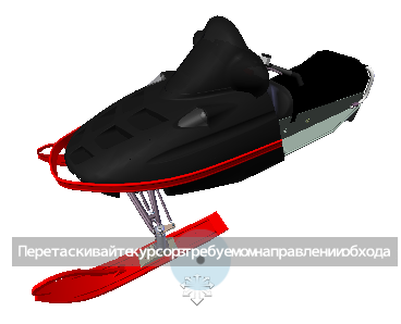

Инструмент обхода позволяет выполнить навигацию в модели, как если бы происходил ее обход. После активации инструмента обхода рядом с основанием вида отображается значок центральной окружности, а курсор принимает вид ряда стрелок. Для обхода модели следует перетащить указатель мыши в направлении перемещения.
При обходе модели можно установить зависимость угла перемещения от глобального вертикального вектора. При установленном флажке "Ограничить угол обхода" можно свободно выполнять обход с сохранением постоянного уровня точки обзора камеры. Если угол обхода не ограничен, пользователь будет как бы "лететь" в направлении взгляда. Для задания зависимости между углом перемещения и глобальным вертикальным вектором при работе с инструментом "Обход" используется "Редактор параметров".
