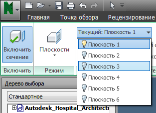

Включение и отключение дополнительных секущих плоскостей
- Щелкните вкладку "Инструменты сечения"
 панель "Режим"
 "Плоскости"
- Раскройте щелчком список "Текущая плоскость" на панели "Настройки плоскостей" и щелкните значки в виде лампочек, расположенные рядом с требуемыми плоскостями.
Отображение зажженной лампочки означает, что соответствующая секущая плоскость включена и проходит сквозь модель в панели "Сцена".
 Прим.: Если требуется перемещать сразу все плоскости, для них можно задать связь. В противном случае единовременно можно будет переместить только одну плоскость (текущую).
