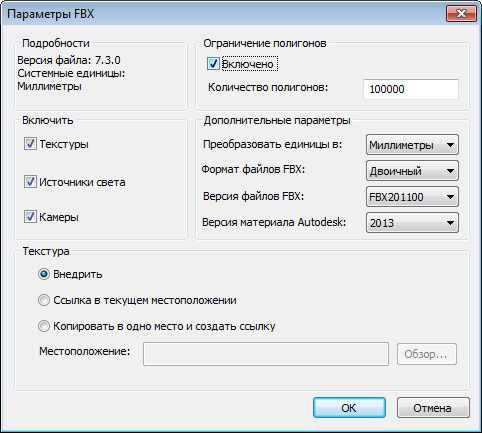

Экспорт файла FBX
 панель "Экспорт сцены"
 "FBX" При выборе геометрии используется следующий критерий: предпочтение отдается наиболее наглядным объектам, а не мелким деталям. Если размер экспортируемого файла слишком большой, попытайтесь установить флажок для этого параметра и сократить количество полигонов. Если выбрать вкладку "Главная", раскрыть панель "Проект" и нажать "Статистика сцены"
, в Autodesk Navisworks отобразится количество треугольников и отрезков в текущем проекте. В результате задания ограничения на количество полигонов для экспорта будут выбираться только некоторых из этих элементов.
