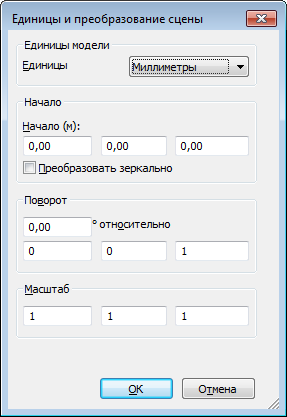

Изменение единиц в загруженном файле 3D-модели
- Правой кнопкой мыши щелкните нужный 3D файл в дереве выбора и выберите в контекстном меню пункт Единицы и преобразование сцены.
- В диалоговом окне Единицы и преобразование сцены выберите необходимый формат в раскрывающемся списке Единицы.
- Нажмите кнопку ОК.
