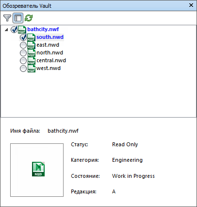

В закрепляемом окне Обозреватель Vault можно просматривать статус открытых файлов Autodesk Navisworks и управлять им. Это особенно удобно при работе с файлами NWF.
В обозревателе Vault показаны структура и статус файла, открытого в настоящий момент в Autodesk Navisworks, а также связанные с ним файлы проекта. К файлам, отображаемым в обозревателе Vault, можно применить фильтр, чтобы выбрать только данные, относящиеся к конкретной задаче. Можно также использовать контекстное меню для выполнения базовых операций, связанных с хранилищем, таких как возврат, получение и изменение состояния.
Файлы могут быть получены другими участниками рабочей группы, или версии в хранилище могут быть более актуальными, чем версия, с которой пользователь собирается работать. Обозреватель Vault можно обновить, чтобы просмотреть актуальную информацию.
Просмотр файла
В режиме "Просмотр файла" отображается структура файла, открытого в настоящий момент в Autodesk Navisworks.
Панель сведений
По умолчанию на панели сведений отображается ключевая информация для файла, выбранного для просмотра. К этой информации относится: имя файла, миниатюра, статус хранилища, категория, статус жизненного цикла и редакция. Редакция, жизненный цикл и категории данных недоступны в Autodesk Vault Basic.
Кнопки
Эти кнопки становятся доступны только при открытии файла в Autodesk Navisworks.
Фильтры для просмотра файла. Можно выбрать вариант "Только не находящиеся в хранилище" и "Только измененные файлы". По умолчанию эти параметры не выбраны.
Включение и отключение панели сведений.
Обновление информации о статусе хранилища для открытых в данный момент файлов. Статус хранилища показывает статус локальных файлов в сравнении с данными в хранилище.
