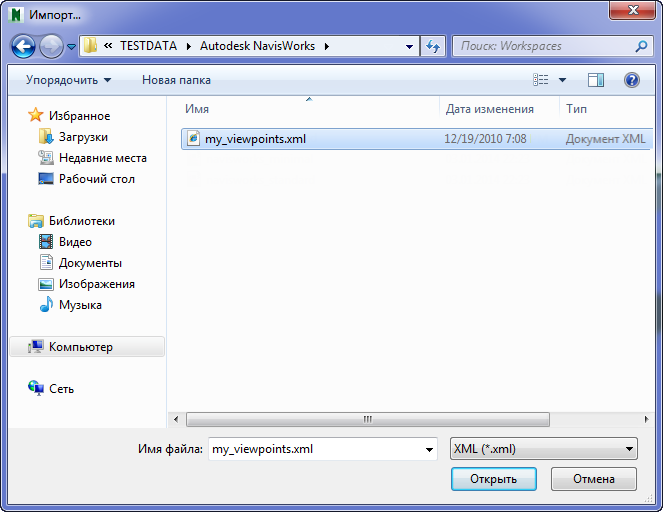

  1. Щелкните правой кнопкой мыши любое место в окне Сохраненные точки обзора.
  2. В контекстном меню выберите пункт Импортировать точки обзора.
  3. В диалоговом окне Импорт найдите требуемый файл XML, содержащий точки обзора.
  4. Нажмите кнопку Открыть.
